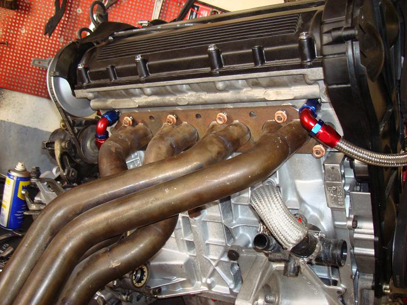

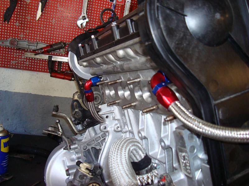

    pour les redecentes d'huile en fait il sagit de percer la culasse et de faire une durite tressée externe qui redecend au carter en effet sur les gros appuis et dans les tours toute l'huile reste en haut

    a quel endroit tu perces la culasse?
    diametre tresse 8mm devrais aller
    pour la jonction au carter moteur,au niveau le plus bas je pense
    si tu as des photos n'hesites pas

    darkmatt84
    Team JSO
    Team JSO
    Localisation: Avignon (84)
    Date d'inscription: 13/01/2008
    MessageSujet: Re: [PREPA EN COURS] PEUGEOT 309 GTI 8S   Mer 2 Juin 2010 - 22:28

    merci pour les photos
    je vais récuperer tout cela ce week end,et démonter le moteur.
