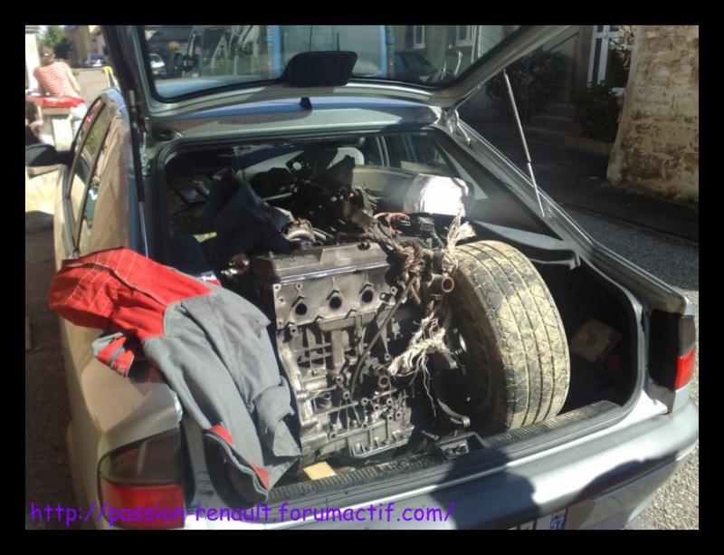

    pendant le transport ! Very Happy
    mes pieces !

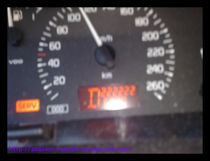

    Une photo du volant que j'ai changé, j'en ai profité pour nettoyer le compteur et l'intérieure de l'auto.

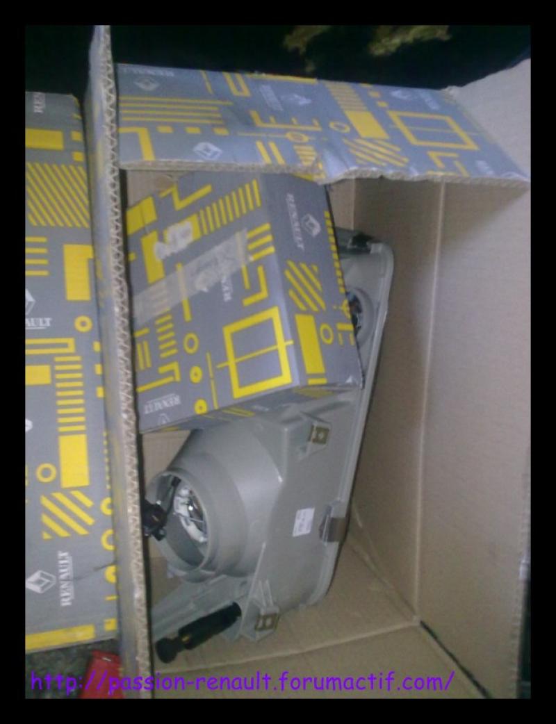

    Bon, voici mes pièces, je sais pas si je doit vous les montrez :cyp:
    :cyp:

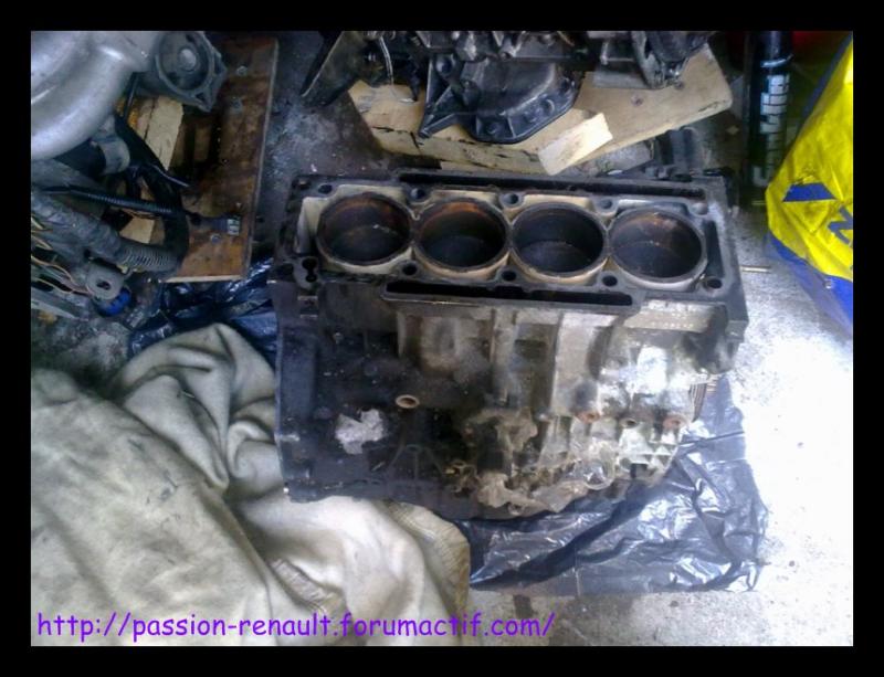

    J'ai voulu démonté le carter ou il y a le goujons de casser,
    bref les 5 vis sont venu et moi tout content la 6eme me casse au nez
    Boxe
    Je veut démonter le turbo = ça veut pas Boxe
    Je démonte le collecteur résultat 2 goujons dans la cucu :cry:J'ai
    voulu démonté le carter ou il y a le goujons de casser, bref les 5 vis
    sont venu et moi tout content la 6eme me casse au nez Boxe
    Je démonte le collecteur résultat 2 goujons dans la cucu Crying or Very sad

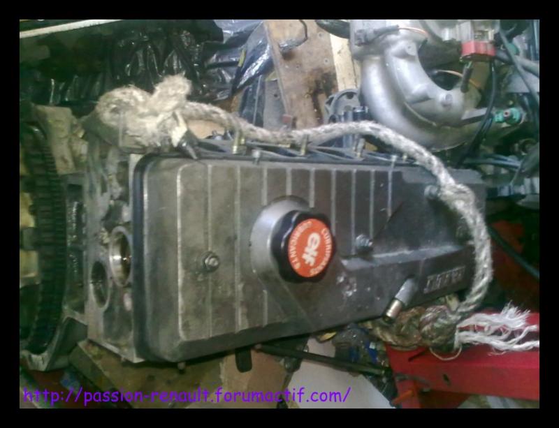

    La Tête de mon turbo (vivement le t3/t4 Razz)
    Et en cours de remontage

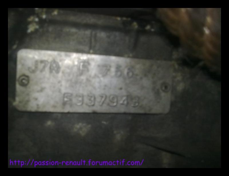

    Cucu, surfacé, eprouvé .. 0.4dixieme
    La cucu, rectifié, éprouve, surfacé, soupapes polis, nettoyer, rodé...., joint de queue changer 0.8D:

    La distri s'es décaler enfin au niveau du vilo.. donc plus calé fait rien on caleras après au PMH...
    Donc on decucu en basculant !
    On commence le démontage !
    Deux dieu il été temps :eek:
    Le filtre en bout de rampe de culbu, qui ne se fait plus !! et nickel!!
    Ca prouve encore le kilométrage tout comme les piston qui sont vraiment nickel ..
    Piston:
    chercher la dif Razz
    Voila pour ce matin !!
    J'ai enfin trouvé mon calage fallait chercher.. après avoir caller les chemises.

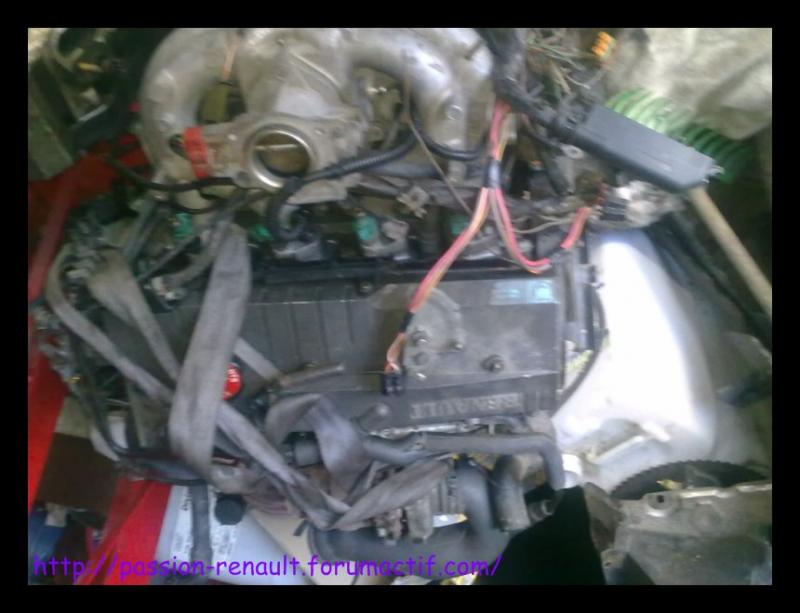

    Qui à dit que Facom c'est de la ''*@§!*''?? Very Happy
    Démontage du moulbif en cours !
    2 goujons encore .. bah on démonte maintenant, après avoir péter 3 extracteur, et 1 taraud dans la soudure
    Brut de démontage
    Voila.
    La chèvre, en action (30 min et tout été rangé Very Happy)
    OOH la vis que je cherchais partout mais ou est-elle :??: à oui dans embrayage :rs: c'est beau la technique :rs:
    L'embrayage moyen état ..

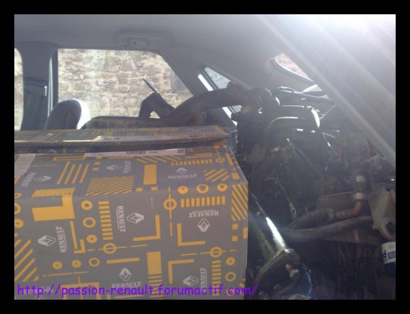

    allez hop, on charge un PEU l'auto Very Happy
    Voila pour aujourd'hui ! Very Happy
